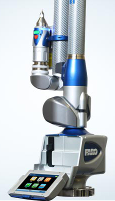

Configuration et alignement du FaroArm TrackArm et du Laser Tracker avec Measure 10 ou Polyworks
Icône du Laser Tracker VantageIcône du FaroArm Edge
Présentation
Le TrackArm FARO est le dispositif de mesure 3D portable le plus flexible qui soit. Avec sa portée de 70 mètres et une plage allant jusqu’à 3m70 pour le palpeur, cette combinaison du Laser Tracker FAROet du FaroArm simplifie l’obtention des mesures les plus difficiles tout en fournissant une précision de qualité métrologique.
