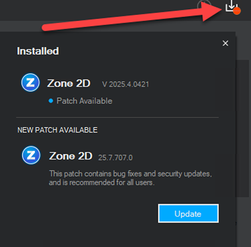

  2. Une notification "mise à jour disponible" s'affiche sur l'écran de démarrage, dans la barre de titre et dans le texte d'information.
  3. En cliquant sur l'une de ces icônes, le menu de mise à jour s'ouvre, cliquez sur Mise à jour.

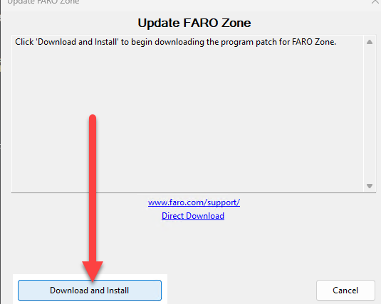

  4. Cliquez sur le bouton Télécharger et installer.

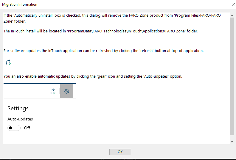

  5. La fenêtre "Welcome to to the FARO Zone InTouch update experience" (Bienvenue dans la mise à jour de FARO Zone InTouch) s'affiche. Elle affiche les étapes à suivre par l'utilisateur pour se convertir au processus d'installation InTouch. Elle détecte automatiquement toute installation ancienne et propose de la supprimer de l'ordinateur.
    • Vous pouvez cliquer sur le lien "Désinstaller automatiquement l'ancienne version de FARO Zone 2D" pour plus d'informations, la boîte d'information suivante s'affichera.
