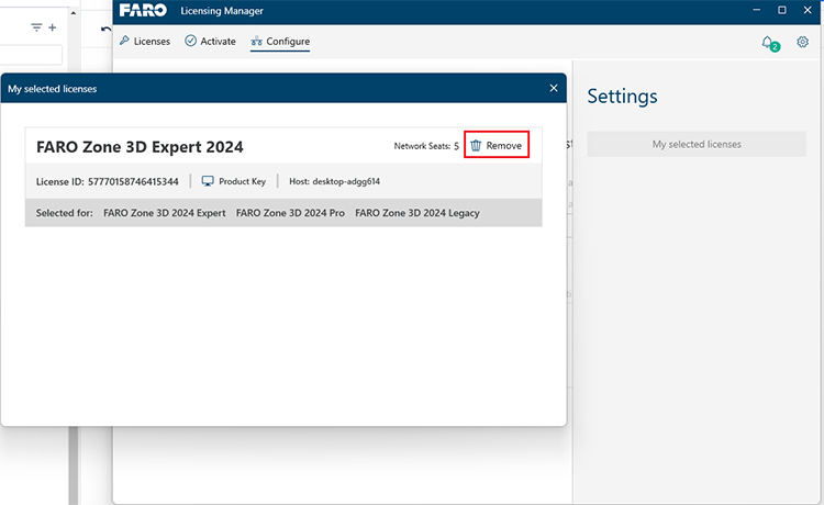

Paramètres
Le gestionnaire de licences dispose d'un panneau de configuration, avec un bouton pour voir « Mes licences sélectionnées ». Il permet de gérer la licence sélectionnée pour exécuter les dernières versions de CAM2, CAM2 Editions, FARO Zone, As-Built AutoCAD et As-Built Revit.
En cliquant sur le bouton, vous ouvrez l'écran « Mes licences sélectionnées », qui permet aux clients de supprimer la sélection de licences enregistrée pour un produit logiciel donné.
La prochaine fois que le client lancera FARO Zone 3D, il pourra choisir la licence d'utilisation du logiciel (en supposant qu'il dispose de plusieurs licences valides):
