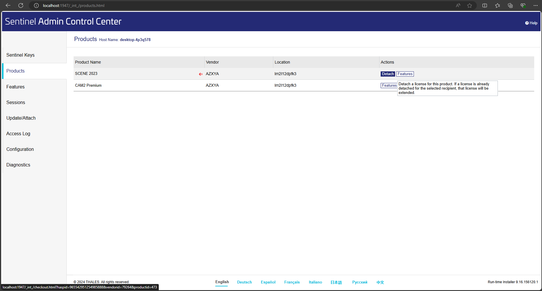

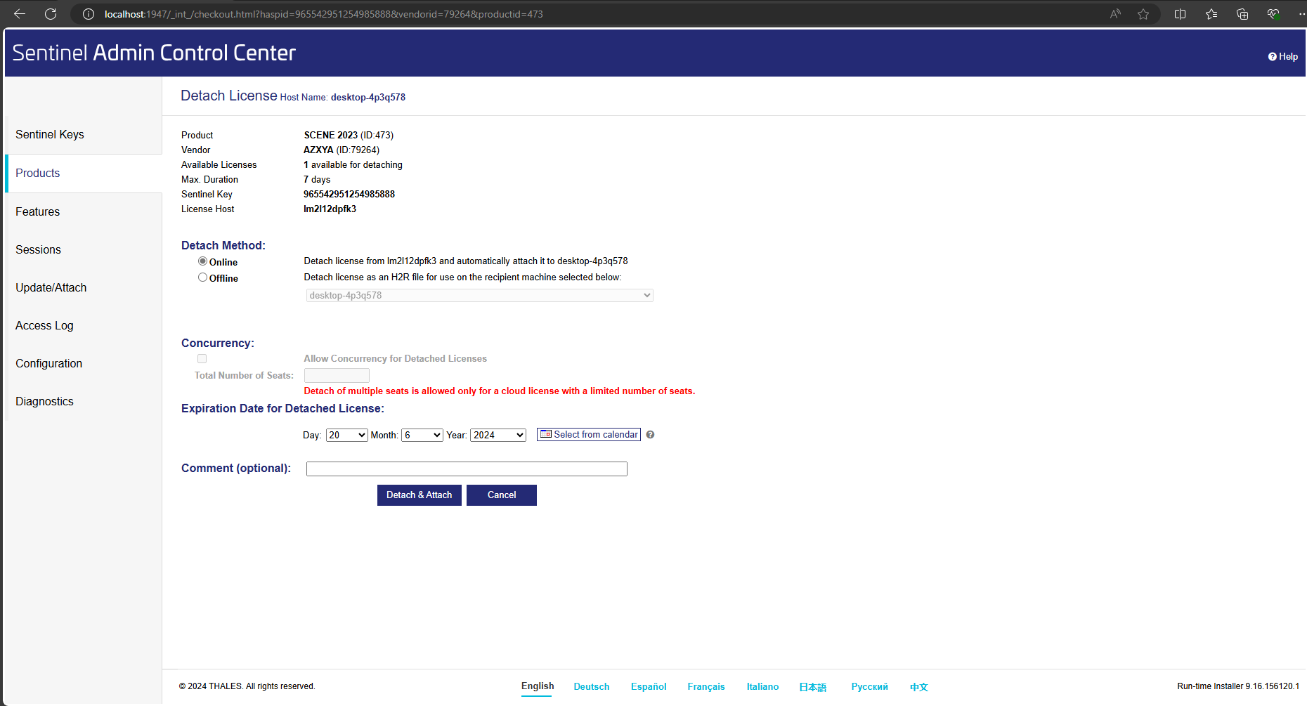

Détacher une licence d'un ordinateur Client relié au Serveur
Détacher une licence du Serveur et la rendre disponible sur un PC client
  1. Sur l'ordinateur client, dans le Centre de Contrôle d'Administration Sentinel dans le panneau Options, cliquez sur Produits pour afficher toutes les licences locales et réseau disponibles. Les clés détachables ont une flèche rouge Flèche rouge à côté du Nom du produit et ont un bouton Détacher à droite.
  2. Cliquez sur le bouton Détacher pour mettre la clé à la disposition de cet ordinateur Client. Le formulaire Détacher apparaît.
  3. Sélectionnez la Date d'expiration, le jour où la licence sera restaurée au pool, puis cliquez sur Détacher et joindre. La date sélectionnée doit être comprise dans le nombre maximal de jours pendant lesquels la licence peut être détachée.
La licence est temporairement attachée à cet ordinateur Client. La clé de licence est renvoyée au pool de licences réseau lorsque la date d'expiration est atteinte.
